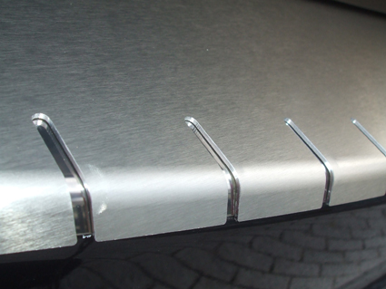

Hallo alpenjodel, auf der Rückseite sind Klebstreifen. Meine Werkstatt hat diese, nach RS mit mir, entfernt. Grund: Die Fugen zwischen Stoßstange und Blech werden zu groß und es sammelt sich Schmutz. Also Unterseite schön saubermachen ( Terpentin -entfernt Klebereste- dann mit Spiritus - aber danach etwas ausdiffundieren lassen) Danach den Ladekantenschutz mit handelsüblichen Karosseriekleber aus der Kartusche sauber verkleben. Denke besonders an die Ränder, damit hier später kein Schmutz drunter kommt. Primer? k.A. Vielleicht rufst Du dafür einfach noch mal bei BS Metall an. PS: Natürlich muß die Stoßstage auch sauber und fettfrei sein Das schaffst Du! Viel Erfolg beim Montieren.
alpenjodel
Den habe ich auch -nur noch nicht montiert - gib mir mal nen Tip zur Montage - was ist das in der Tube (Primer) ? Wie muß ich das machen ?

Danke - schau mal - hoffe ich habe morgen mal dazu Zeit.
alpenjodel
