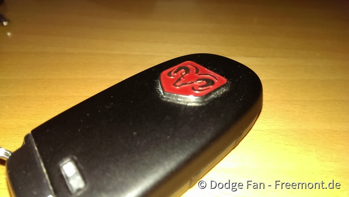

Geht simpel zu lösen
Am einfachsten du besorgst dir einen Pin mit Widder(den neueren roten schneidest die Nadel ab und schleifstihn an der Rückseite flach.
Das Fiat logo ist nur eingeklebt , bekommt man mit einem dünnen Werkzeug abgehebelt.
Danach sauber und fettfrei mit Powerknete auf die Vertiefung aufkleben fertig.
Dodge Fan
Powerknete füllt den Hohlraum auf
da das Fiat Logo versenkt ist der Widder oben aufliegt
