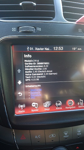

Hallo zusammen,
meiner erster Post und gleich ins Volle. Sorry schonmal dafür.Wie die Überschrift schon sagt, habe ich exakt alles genauso gemacht wie istdasmeinneuer. Leider passiert bei mir rein nichts. Vielleicht habt Ihr ja noch einen Lösungsvorschlag für mich. Ich habe den Fremont Cross Baujahr 2015 mit 8.4 Uconncet. Ein Bild ist anbei.
Ich möchte auch sagen das ich viel hier schon gelesen habe und mir eines auffällt. Wie zum Beispiel, was mich auch sehr interessiert, der Beitrag das Navi während der Fahrt bedienen. Gibt es nun eine Möglichkeit ohne Lockpick? Ich weiß Sicherheit und etc. Aber es gibt auch einen Beifahrer. Aber das wurde nun wirklich oft genug gesagt.Aber eine klare Antwort kann ich dort nicht erlesen.
Dank Euch
