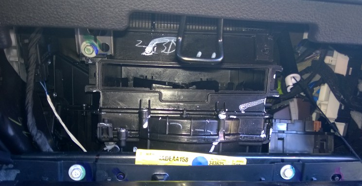

Ich habe jetzt für nächste Woche einen Werkstatttermin. Da ich denen aber nicht traue, würde ich das Problem trotzdem gerne verstehen. Daher war ich eben nochmal am Auto, hab den Pollenfilter ausgebaut und ein Foto gemacht
Wenn man da genau reinschaut, sieht man eine weiße Klappe. Ich habe den Verdacht, dass das die Umluftklappe ist.
Kann das hier jemand bestätigen?
Das Teil rührt sich bei mir nicht, egal, wie oft ich am Schalter schalte. Auch mit der Hand lässt es sich nicht bewegen. Ist das normal? Gibt es vielleicht eine Sicherung, die einen Motor absichert, der das Teil antreibt?Gerhard

Ich gehe also jetzt einfach mal davon aus, dass die Umluftklappe hängt.Dann habe ich noch den Pollenfilter herausgeholt.
Für Leute, die das noch nie gemacht haben, hier eine Kurzanleitung, ist nicht schwierig und geht ohne Werkzeug.
Am Handschuhfach sind links und rechts Kunststofflaschen, die man leicht nach innen drücken kann. Dann kann man das Handschuhfach nach unten klappen (Achtung, der Inhalt fällt dabei raus).
Dann sieht man den Pollenfilter auch schon. Es ist das Teil mit den Pfeilen drauf.
Hier ist links und rechts wieder eine Kunststofflasche, die man leicht lösen kann und dann die Abdeckung wegnehmen kann.
Der Filter sitzt dahinter und kann dann herausgenommen werden.
Meiner war staubtrocken und absolut pilzfrei.Ich werde mich jetzt doch wohl oder übel mit meiner "Werkstatt" in Verbindung setzen.

Die anderen Möglichkeiten kann ich ausschließen, bleibt nur noch die nicht funktionierende Umluftklappe.
Ich habe jetzt mal den Taster mehrmals gedrückt und damit für "Bewegung" gesorgt, falls sich da etwas bewegt. Mal sehen, ob das etwas bringt.Gerhard
PS: Noch niemand herausgefunden, wo die Umluftklappe ist?
Die Funktion der Klappe selber zu prüfen wird wohl schwierig, da meistens gut versteckt. Da tut sich die Werkstatt mit dem Tester leichter.
d.h. ich muss mit dem Auto in die Werkstatt, die mir dann vermutlich, wie bei XL170, irgendwelche Displays tauscht und der Fehler effektiv weiterhin besteht. Nett, das hatte ich schon mehrmals mit meiner Batterie.
dass die Klappe offen sein sollte ist mir schon klar. Ob sie es aber wirklich ist, bezweifle ich, weil sonst die Scheiben nicht so stark anlaufen würden.
Jetzt würde ich die Stellung halt gerne mit meinen eigenen Augen überprüfen, weil meine Werkstatt dazu sicherlich nicht in der Lage ist.
Dazu müsste ich aber wissen, wo das Teil sitzt.Gerhard
