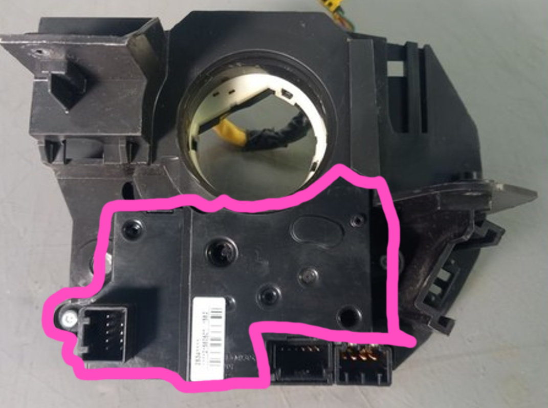

Falls es jemanden interressiert, Hab bei ebay das teil für 50€ bekommen Fehler is weg, funzt wieder alles...kalibrieren über jounrney...

dieses Teil ist bei Winkelfeder nicht dran, Ist das Teil nur auf der Feder draufgeschraubt oder gibts da auch ne Konnektion, sodass man bei der Feder auf unterschiedliche Ausführungen achten muss...?
es gibt das Teil von verschieden Anbietern von teuer bis günstig, die Bilder sind fast alle gleich... Was meine Frage ist, ist das Zusatzteil was z.B. für ESP zuständig ist...wird das abgeschraubt und hat nix mit der Feder zu tun, oder muss dass dabei sein..?
Hi, also nachdem mit 2,5 Ohm Widerstand gemessen und ausgelesen wurde ist der Airbag auszuschließen. Ist wohl die Wickelfeder. Ich hab ja mit Multifunktionslenkrad- wundere mich über unterschiedliche Preise-hat da jemand noch mehr Infos drüber? will nicht 500,- Euro ausgeben, wenn 50 auch reichen..

Hat jemand teilenummer von Wechselfeder, gibts da verschiedene Hersteller? €?
