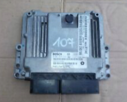

Dragonstiger, gibt denn das Steuergerät kein Fehlercode beim besagten Problem bzw. beim Fehlverhalten?
Getriebe ist geprüft und ist vor ca. 3 Monate erneuert worden. Das Problem bestand aber davor auch schon.
Steuergerät !? das wurde nicht geprüft.
