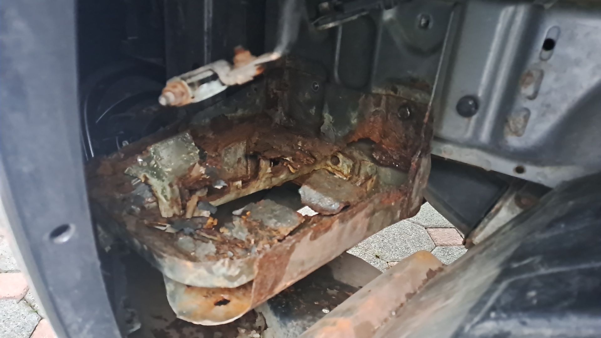

    Batterie wurde vor knapp 2 Jahren von der Vorbesitzerin bereits getauscht. Hatte im Sommer einmal das Problem, dass nach einer kurzen Fahrt (zur Werkstatt, < 1k) die Meldung kam, der Schlüssel würde nicht erkannt werden. Batterie geladen, alles ok. Bis im November dann nach einer Fahrt von ca. 10km die Batterie wieder leer war und sich im eingebauten Zustand auch nicht laden lies. Habe dann die Batterie ausgebaut und schlussendlich geladen bekommen. Das Desaster mit dem Batteriehalter habe ich an anderer Stelle erwähnt - war komplett weggegammelt.

    Ähh, mal ne saublöde Frage: ist das normal, dass der Batteriehalter nach 10 Jahre komplett weggegammelt ist?
    Beim nächsten Schlagloch wäre die Batterie auf der Straße gelegen. Von den her Glück gehabt, dass die Batterie im Verdacht war kaputt zu sein.

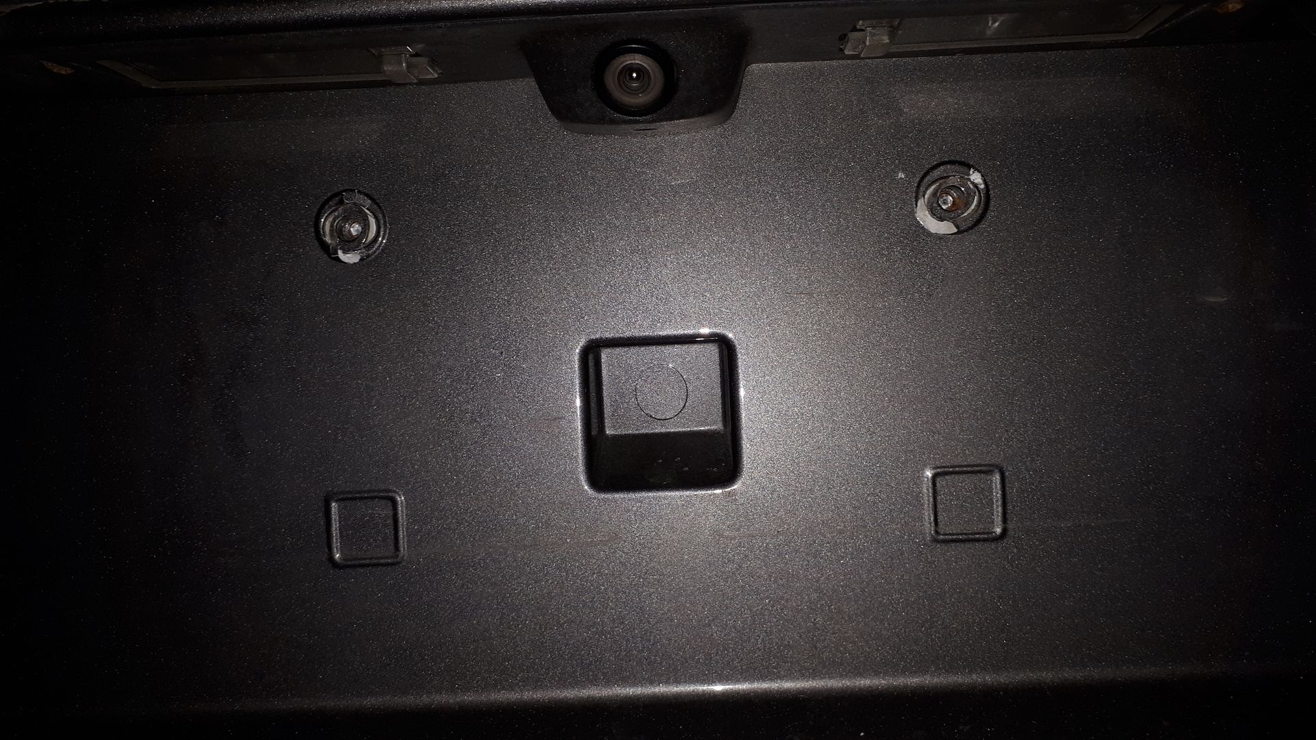

    Hallo zusammen,
    Möchte am Mittwoch meinen Freemont auf mich zulassen und wollte heute die alten Schilder und den alten, defekten Halter demontieren.
    Leider sind die Schrauben abgerissen. Jetzt die Frage: rausbohren und neues Gewinde rein, oder gibt es andere Möglichkeiten?
    Hatte mir schon die Klettvariante angeschaut, da sollte aber die Umgebungstemperatur bei >10° liegen und regnen sollte es auch nicht.
    Bild anbei.
    Merci schon mal für Eure Ideen und Vorschläge.
