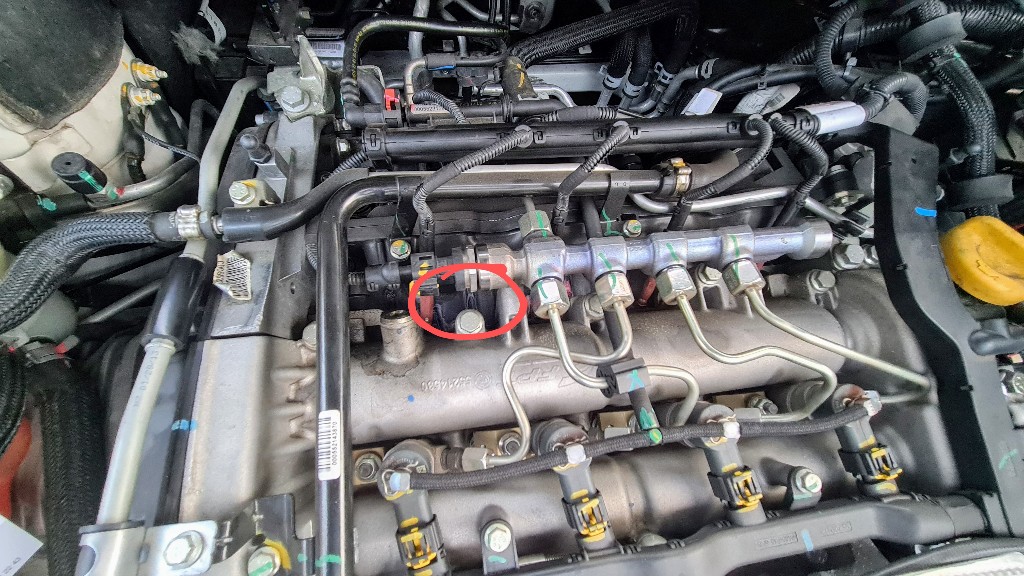

Hier die Bilder. Ich lasse es tauschen werde da keine Experimente machen.

Ich poste euch morgen Mal Bilder damit ihr seht wo man u.a. hinschauen muss wenn man Kühlwasser verliert.

Seit einem halben Jahr verlierte mein Monty Kühlwasser. Von MAX auf MIN brauchte ich gute 7Tsd KM eher mehr. Am Sonntag klingelte mein Nachbar und sagte ich habe Öl unter meinem Auto und nicht wenig.
Montag das Auto in die Werkstatt alles kein Problem er schaut es sich an und meldet sich. Habe eine freie Werkstatt mit gutem Ruf gewählt da der Meister den Freemont selbst schon hatte und meine Fiat Werkstatt vor Ort nicht viel Kompetenz zeigt.
Heute morgen ruft er an und sagt mir Öl kein Problem war nur der Ölfilter undicht. Wasserverlust großes Problem da Ansaugbrücke gerissen.
Der Hammer ist das Teil ist aus Kunststoff. Das neue kostet mit Einbau über 900€ mit Service der fällig wäre bin ich bei um die 1500€.
