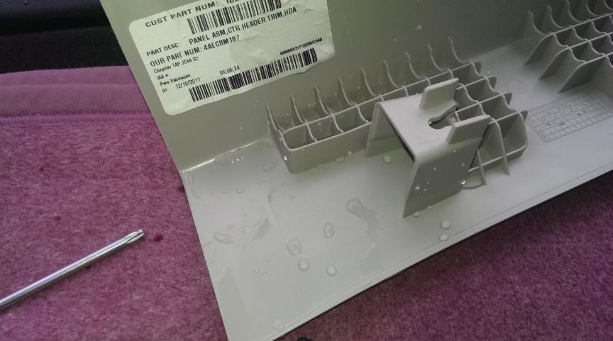

Wäre zu einfach. Hatte ich auch im Verdacht aber. Ich habe Fließversuche gemacht. Erstmal nur Wasser in die Abläufe gekippt. Dann kam nichts. Nach neuem Schauer war er wieder nass. Habe dann links und rechts von den Scharnieren der Kofferraumklappe Papier reingesteckt sodass kein Wasser ablaufen kann (dauerhaften Wasserfluss simuliert). Siehe da fünf Minuten später tropfte es nur so durch. So wie mein Händler es getan hat (Drei Kannen Spüliwasser drüber und fertig) ist nicht...

Zitat von meinem Händler: " Es ist keine Undichtigkeit nachvollziehbar."
Habe ihm jetzt eine Frist gesetzt.

Ich wollte noch die Bilder nachreichen. Nicht dass jemand jetzt wieder meint ich will meinen Wagen schlecht reden. Ich hatte nur keine Gelegenheit die Bilder zu bearbeiten.
Bis alles entschieden ist, habe ich meinen Kofferraum mit Panzertape abgedichtet... -

Ort gefunden Verkleidung runter. Wasser in die Ablaufrille zwischen Dichtung und Scharnieren der Heckklappe nach dem wir den Ablauf links und rechts blockierten bei den Scharnieren drang nach fünf Minuten Wasser durchs Blech. Nach näherem Beleuchten sieht man dass die Pfalznaht gerissen ist und es dort rostet. Fiat schaltet sich ein und kontaktiert meinen Händler.
Heute morgen wieder ne Pfütze im Auto gehabt.
