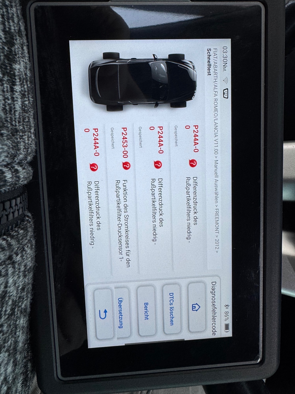

    Bei meinem Freemont besteht aktuell das Problem, dass die MKL wieder leuchtet.
    Ich habe dieses Jahr, also vor ca 6000km den DPF reinigen lassen, AGR hab ich ausgebaut und gereinigt und auch ein neuer Differenzdrucksensor kam rein. Die MKL war daraufhin aus…
    Auch im Urlaub in Italien war alles super… und jetzt leuchtet diese wieder.
    Als Fehler zeigt er mir einmal Differenzdruck Wert zu niedrig, aber auch Wert zu hoch an.
    Laut Fiat in Chemnitz müsste man mal eine Diagnose starten, ob auch jedes Steuergerät miteinander kommuniziert, und vlt dann dort wo ein Fehler ist.
    Einen neuen Sensor zu verbauen, ist kein Problem… kostet ja keine 20€ das Teil…
