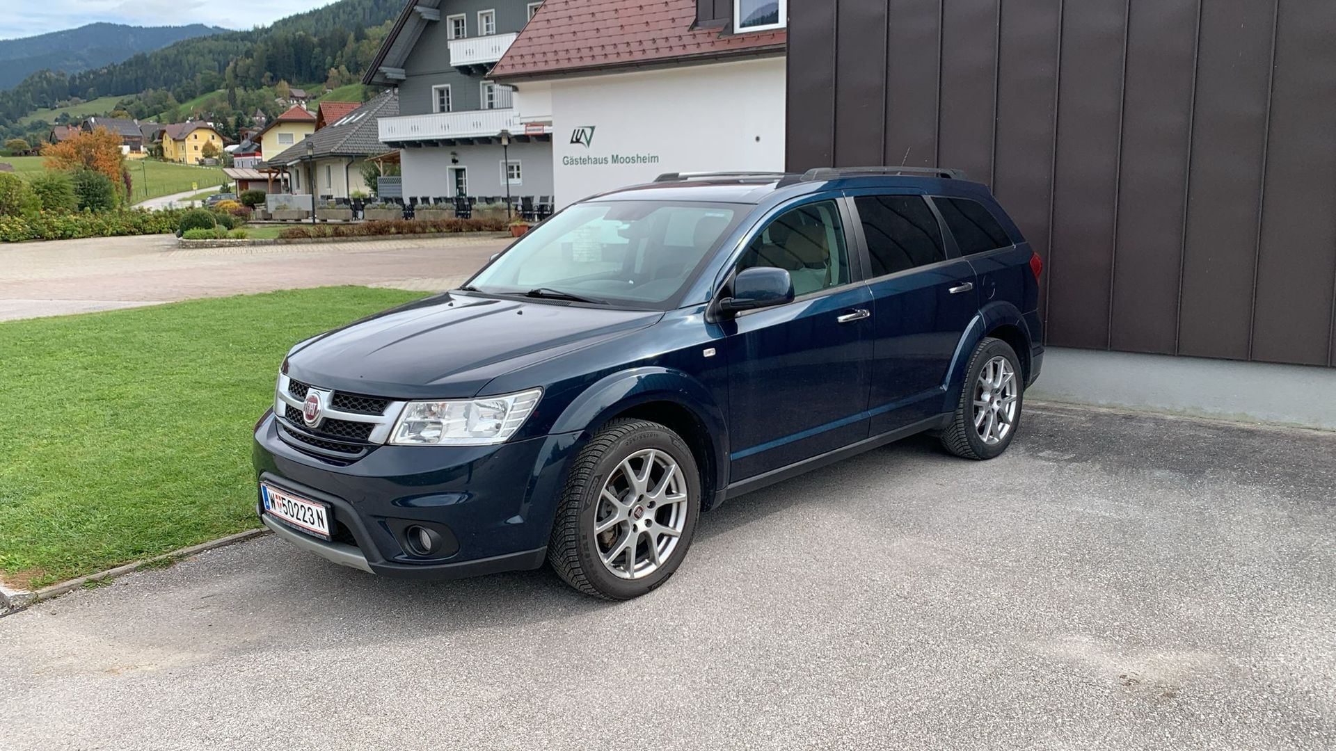

    ich bin neu in der Gruppe. Anbei ein Foto meines Freemont. Baujahr: 2015 2,0L Diesel 170PS Automatik.
