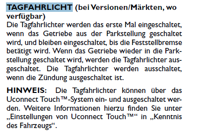

  • Also habe mir gerade die neue Betriebsanleitung Freemont 2012 angesehen.
    Wenn man Jahrgang 2012 und Monat August eingibt steht auf Seite 85 folgendes:
    Die Tagfahrlichter werden das erste Mal eingeschaltet, wenn das Getriebe aus der Parkstellung geschaltet wird, und bleiben eingeschaltet, bis die Feststellbremse betätigt wird. Wenn das Getriebe wieder in die Parkstellung geschaltet wird, werden die Tagfahrlichter ausgeschaltet. Die Tagfahrlichter werden ausgeschaltet wenn die Zündung ausgeschaltet ist.
    HINWEIS:
    Die Tagfahrlichter können über das Uconnect Touch System ein-und ausgeschaltet werden. Weitere Informationen finden Sie unter " Einstellungen von Uconnect Touch" in " Kenntnis des Fahrzeuges".
    Ich dachte immer der hat kein Tagfahrlicht! Hab meinen ja noch nicht. Kann das mal wer von Euch ausprobieren?

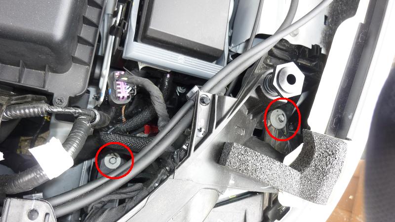

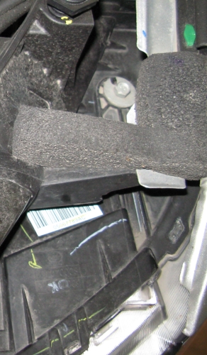

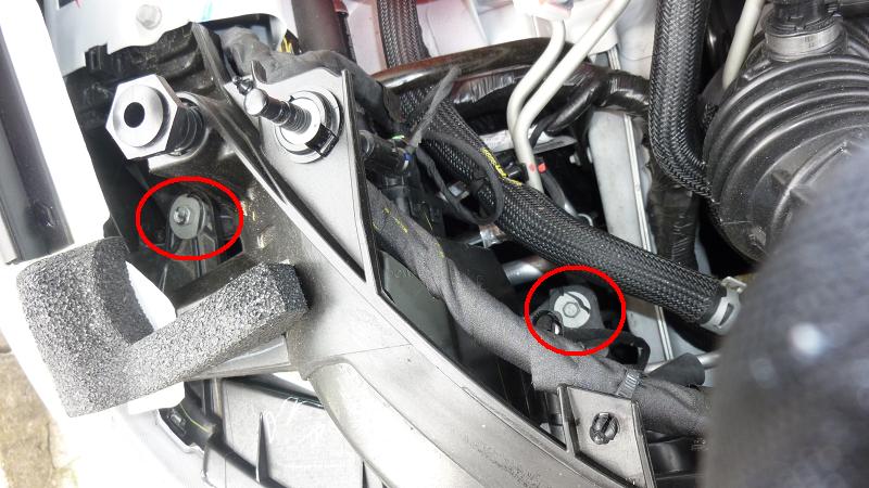

  • So ich komme gerade aus der Garage. Der Hinweis auf den Ausbau des Scheinwerfers musste natürlich überprüft werden.
    Ich habe den linken Scheinwerfer bearbeitet. Ergebnis: Die 2 Schrauben (10er Schzlüssel) lösen den Schweinwerfer, herausnehmen lässt er sich aber nicht, da er von vorne gesehen, noch rechts oben unter der Verkleidung hängt. Evenetuell ist dort eine 3. Schraube verborgen. Sehr sorgfälltig sollte man mit der Schraube ganz aussen umgehen, denn wenn die nach unten fällt, ist die Radkastenabdeckung abzunehmen, oder sie fällt auf die Pole der Batterie. Ein Kurzschluss wäre möglich.
    Somit: Aufgabe nicht gelöst - keine Punkte, nur dreckige Finger.
    Ich hole das Thema hier noch mal hoch, zwecks Scheinwerferausbau zum Leuchtmittelwechsel. Hat das inzwischen schon jemand gemacht?
    Die oben zitierte Aussage, dass es nicht geht, hat jedenfalls einen Fehler. Mann muss noch den Kühlergrill abnehmen und dann kommt man an die 3. Schraube.
    Bei meinem vorherigen Fahrzeug (Chevrolet Captiva), war das auch so bescheiden mit dem Lampen wechseln. Habe da immer die 3 Schrauben gelöst, den Scheinwerfer nach vorn gezogen und konnte dann problemlos die Lampen wechseln. Kann es wegen der aktuellen Wetterlage noch nicht probieren, aber eventuell hat ja in der Zwischenzeit doch schon jemand mal die Scheinwerfer ausgebaut.
  • Ich hab's 2x versucht und danach laut geflucht, weil ich es nicht geschafft habe.
    Am besten ist es vom Radkasten aus. Da zieht man die schwarzen Stifte raus, biegt etwas die Plastikschürze weg und dann kommt man an die Leuchtmittel des Scheinwerfers.

  • sarastro es ist so wie du beschrieben hast und genau so habe ich alle meine Lampen im Scheinwerfer auf LED umgetauscht - Kühlergrill abschrauben, leicht nach vorne "biegen" und den Scheinwerfer (nach dem lösen der Schrauben versteht sich) nach vorne rausziehen.
    Danke. Werd ich dann die Tage, sofern das Wetter mal wieder besser werden sollte, auch mal machen und erst mal auf die NB umrüsten.
    Was hast Du als LED Leuchtmittel drin? Gibt ja einiges an H11 LEDs auf dem Markt, aber eben auch mit unterschiedlichen Leistungen.
    Harry: Beim Chevrolet musste ich nach dem Lösen der 3 Schrauben auch immer noch ganz schön kräftig ziehen, anfangs hatte ich da ja noch bedenken, was kaputt zu machen.
    Gingen aber mit etwas rütteln raus und zum Schluss war es eine Sache von 10 min.
