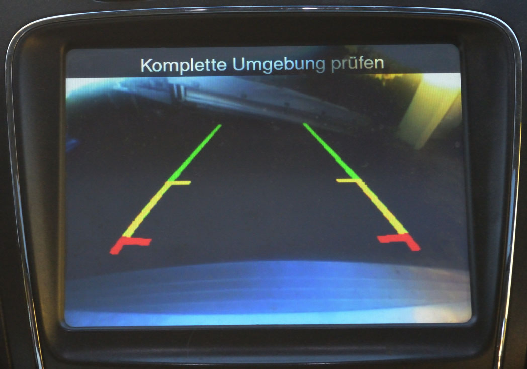

  • Danke, Black Perl - habe anlässlich deiner Rückmeldung ein Foto vom Display und zum Vergleich in etwa denselben Ausschnitt mit einer hochwertigen Digitalkamera gemacht.
    • Der Anhänger ist nur schemenhaft sichtbar, keinerlei Details sind erkennbar.
    • Die schwarzen Reifen sind im Schatten der Ladefläche vollkommen abgesoffen (unterbelichtet).
    • In der Ecke rechts oben ist die gelbe, von der Abendsonne beschienenen Wand, total ausgefressen (überbelichtet).
    • Das Kontrastverhalten ist unglaublich schlecht.
    Ich glaube, eine Lochkamera (ohne Linse) würde schärfere Bilder machen.
    Hat jemand von euch auch solche Bilder auf dem Display?
    Toni

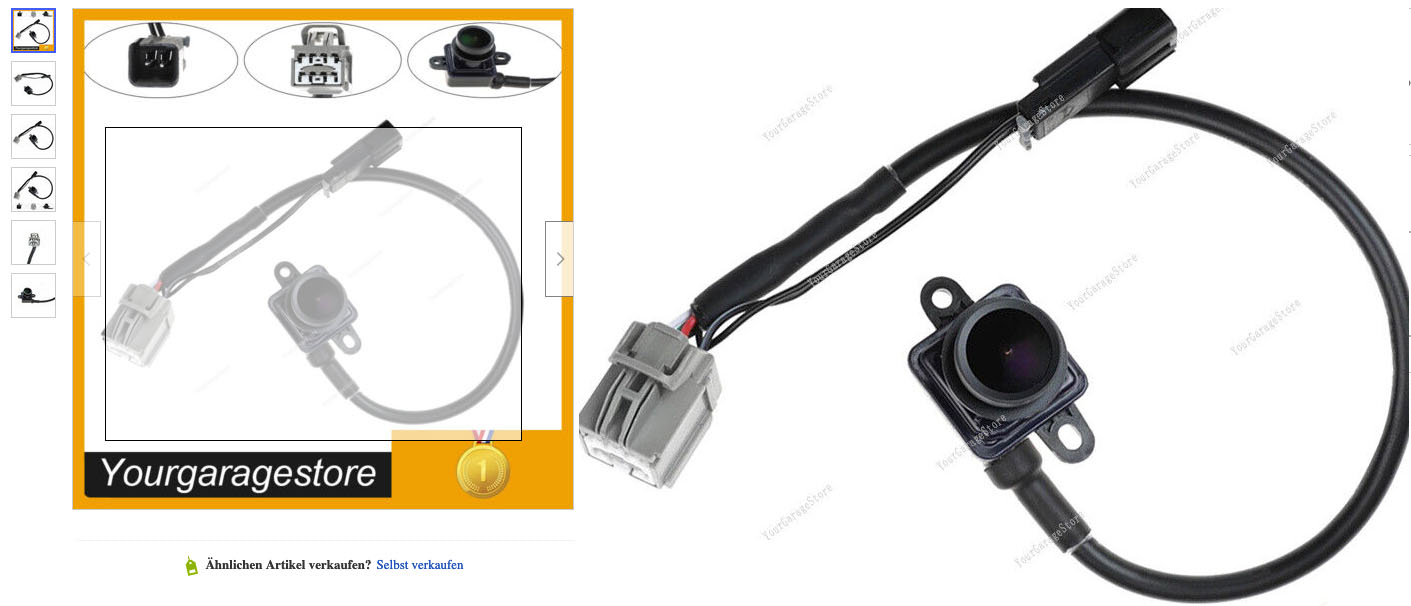

  • Tommy, du hast recht! Ich baute inzwischen die Heckcam aus und untersuchte die Cam mit einer Optikerlupe. Da kam zutage, das sich innerhalb des Objektivs ein Pilz ausgebreitet hat, der den Strahlengang stark streut. Erst dachte ich, die durchsichtige Schutzkappe wegzuschleifen und sie durch eine plane Echtglasscheibe zu ersetzen, doch die Kappe stellte sich als Frontlinse mit optischer Wirkung heraus - sie erzeugt den Weitwinkeleffekt.
    Irgendwo hier im Forum und auch bei der Fiat-Werkstatt erfuhr ich, dass man die Kamera alleine nicht austauschen könne. Vielmehr müsse der Plastikträger als Baugruppe mitsamt Kamera und Nummernschildbeleuchtung ausgetauscht werden. Das koste - wenn alles gut geht, 450 €. Daraufhin recherchierte ich nach der Kamera und fand in ebay einen Händler aus China, der sie ohne Drumherum für den Dodge Journey für ca. 75 € anbietet. Dort bestellte ich die Kamera. Irgendwann in ein paar Wochen werde ich sie erhalten und dann einbauen.
    Wer es schon mal probiert hat, die Heckcam ohne Beschreibung auszubauen, wird mir zustimmen: Es ist ganz schön tricky! Der Plastikträger scheint zunächst ganz leicht herauszugehen, doch genau in der Mitte, wo die Cam sitzt, hapert es! Der Grund ist eine gut versteckte Mutter M6 an der Rückseite der Cam, an die man nur herankommt, wenn man die Heckklappenverkleidung komplett ausbaut. Ich brauchte insgesamt ca. 2 Stunden für den Aus- und wieder Einbau. Jetzt weiß ich, wie's geht und werde die neue - wenn sie geliefert ist, in kaum einer halben Stunde ersetzt haben. 75 € statt ca. 450 € lassen die Aktion als fröhliche Freizeitaktivität erscheinen :-)

    das Angebot des China-Händlers macht einen absolut professionellen Eindruck. Fast 10.000 positive Bewertungen, sehr detailgenaue Bilder und eine perfekte Beschreibung des Fahrzeugs, für welches die Kamera passt. Da der Freemont ja sowieso in USA hergestellt wurde, ist er baugleich mit dem Journey. Die Cam ist äußerlich identisch mit derjenigen in meinem Freemont. Es könnte höchstens einen elektronischen Unterschied geben - schau wir mal... Unten ist eines der zahlreichen Fotos des Anbieters.
    Die Lieferung erfolgt aber frühestens in 1 Monat. Ich werde dann Fotos vom Einbau und vom Displaybild machen und hier posten. Wer mag, kann sich über den Aus- und Einbau bei mir näher informieren.
