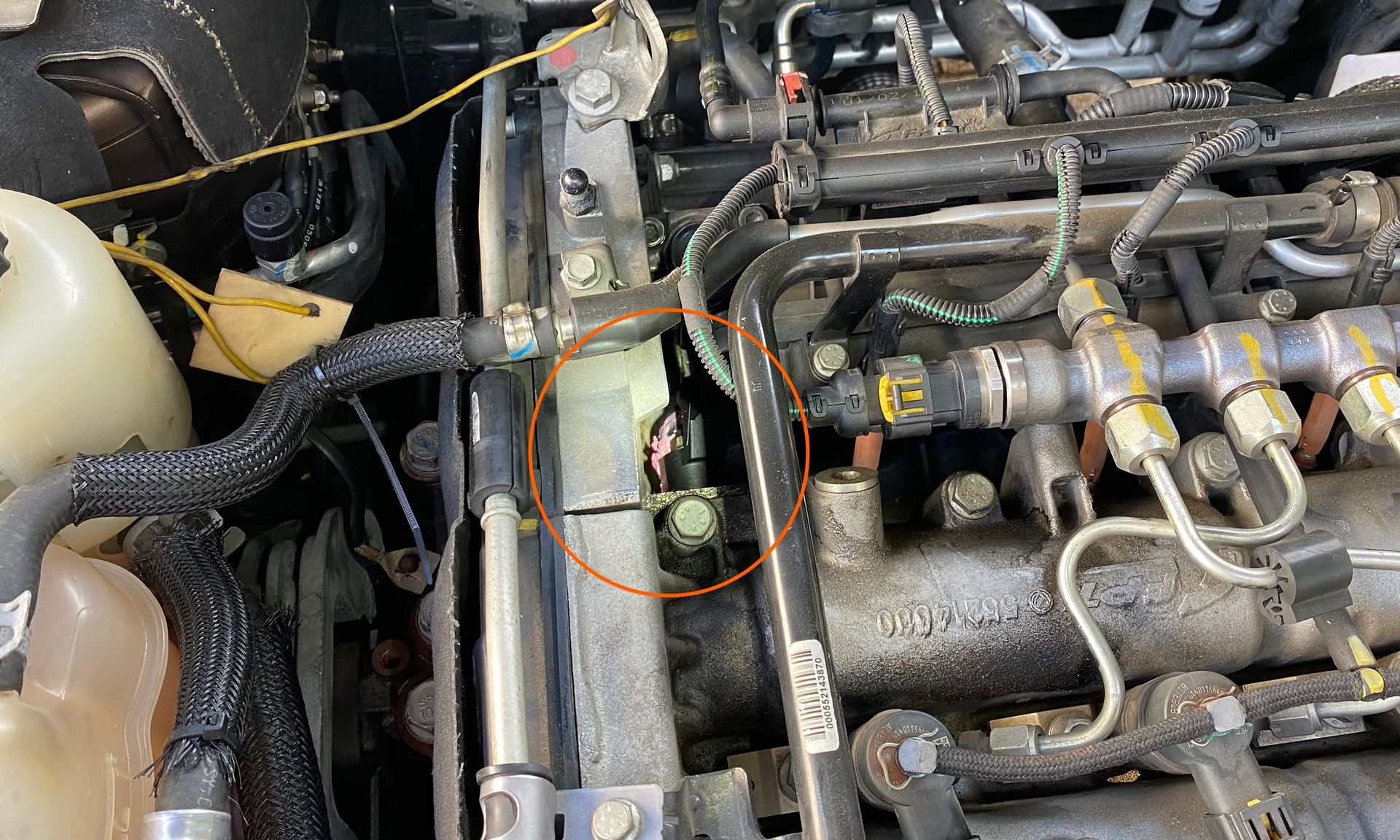

Hallo zusammen,
mein Freemont (Diesel, 170 PS, 2012) verliert ca. 0,5l Kühlmittel auf 1000km. Einen sichtbaren Austritt des Kühlmittels sehe ich bisher nicht. An der Schwachstelle "AGR-Kühler" sehe ich ebenfalls keine Auffälligkeit. Allerdings ist mir unter der Motorabdeckung eine Stelle mit rosafarbenen Verkrustungen aufgefallen, siehe Foto. Für mich sieht es so aus, als ob an dieser Stelle eine größere Menge Kühlmittel verdampft sein könnte. Die Stelle ist recht schlecht zugänglich, und ich weiß nicht, welche Stelle des Kühlkreislaufs hier lecken könnte.
Vielleicht hat jemand aus der Community eine Idee? Würde mich über alle Hinweise freuen.
Grüße
