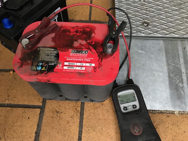

  • Die Standardbatterien passen einfach nicht rein. Am besten nimmst du die Red top von Optima. Außerdem ist die Polung anders als die Standard Batterien.

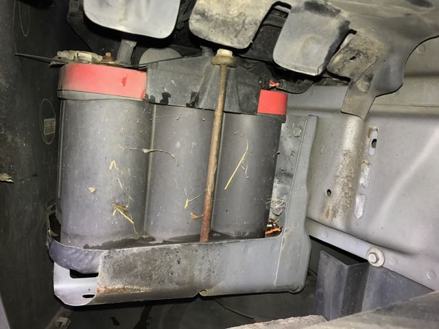

  • Ja, es ist eine Gel- bzw. AGM-Batterie. Die Batterie sitzt auf einer Batteriebodenplatte mit abgerundeten Ecken, daher passen die normalen Batterien nicht rein. Die Kabel-Anschlüsse oben sitzen auch in einer speziellen Halterung, so dass man sich schon ziemlich an die Originalmaße und -spezifikationen halten muss. Siehe Fotos.

  • Ja, der Preis ist ungefähr das, was Fiat offiziell aufruft. Normalerweise steckt dann aber eine Optima Redtop drin, die man im Zubehör für ~200 € kriegt. Wenn du kannst, wechsle sie selber. Musst dafür das linke Vorderrad und die Radhausverkleidung abbauen. Dann kommt man gut dran.

    Gut ran kommen ist relativ - das geht schon eng her und schwer ist das Teil auch.
